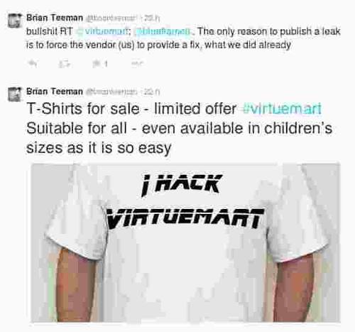

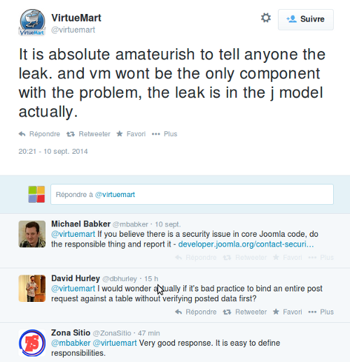

Sucuri avait initialement publié les détails techniques sur la vulnérabilité, mais les a enlevés à la demande du VirtueMart, car le problème pourrait également affecter (selon l'éditeur) d'autres extensions. La réaction sur les réseaux sociaux ne s'est pas fait attendre avec une levée de bouclier sur la communication de l'équipe de VirtueMart, ses commentaires et affirmations.
Virtuemart twitter
Brian Teeman (brianteeman) | Twitter - Mozilla Firefox 002

  • Je dois avouer que je ne comprends pas la réaction de VM lorsqu'ils visent le code natif de JUser. Je pense très sincèrement qu'ils se plantent complètement.
    J'ai vu le code "défaillant"; celui publié par Sucuri. Que montre ce code ? Que VM édite à l'aveugle le contenu de l'enregistrement de l'utilisateur pour y inscrire des données qui se trouve dans une variable type array du nom de $data. Selon Sucuri, $data correspond à des données provenant de $_POST. Donc, de ce que j'ai vu, si tu envoies un 'group_id'=>'superadmin' dans le $_POST (je simplifie), VM ne contrôlerait pas les champs de $data et hop, mettrait à jour JUser.
    Je suis volontairement évasif car je n'ai pas analysé le code, j'ai lu l'article et j'ai vu la portion de code. De ce que j'ai vu; l'erreur est dans VM qui devrait vérifier que $data ne contient que p.ex. les champs nom, prénom, avatar, et d'autres champs "légitimes". VM devrait interdire de $data des champs comme l'appartenance à un groupe. VM devrait le faire. Un bête contrôle.
    Nul n'est à l'abri d'une erreur de programmation, nous sommes tous faillibles mais affirmer que l'erreur est dans Joomla! est une drôle de défense.
    La fonction bind() est là pour matcher un tableau (la variable $data) avec la structure de la table. Ce n'est pas à bind() d'exclure des champs mais bien au code qui l'appelle ==> VM.
    C'est comme dire que si mon composant com_BadCoded qui est faillible aux injections SQL c'est de la faute à Joomla. Non, c'est à com_BadCoded de faire des user validations.
    Maintenant, une fois encore, mon raisonnement ci-dessus est peut-être erroné; ma déduction est faite au départ du code publié par Sucuri. Et de ce que j'ai, ce n'est pas Joomla! core qui est faillible.
