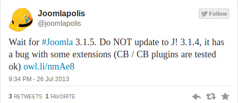

Une alerte lancée par l'équipe de Joomlapolis, il faut attendre Joomla 3.1.5 car un bug est présent avec certaines extensions:
joomlacode.org/gf/project/joomla/tracker...racker_item_id=31565

26 Jul 2013 23:03 #3
Réponse de starter sur le sujet Joomla 3.1.4
Phocagallery et easybookreloaded chez moi.
On va attendre la 3.1.5
26 Jul 2013 23:14 #4
On peut résoudre temporairement cette erreur en remplacant le fichier legacy.php
dans "/libraries/legacy/view/" par celui de la version 3.1.1

Ouch. Merci pour ton retweet qui m'a alerté. J'ai désactivé la mise-à-jour vers 3.1.4 qui était prévue pour cette nuit.
