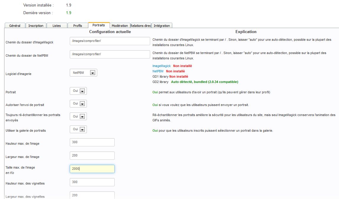

07 Nov 2012 21:31 #4
Réponse de lavsteph sur le sujet Community Builder 1.9
je vais faire mon curieux, tu es chez quel hébergeur? car du php5.4 avec mysql 5.0 c'est pas génial là.
De plus Joomla 3.0 requiert ua minimum 5.1.
Peux me fournir un capture de l'onglet Portait de la configuration de CB

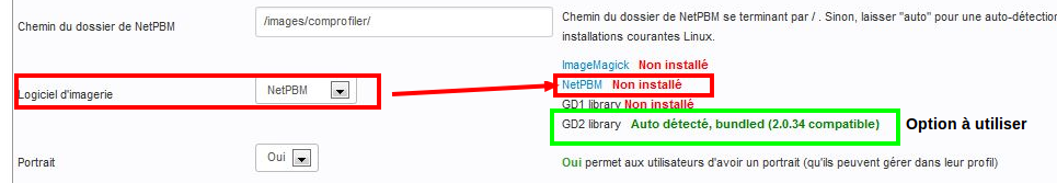

08 Nov 2012 13:43 #5
par vulcanner
Réponse de vulcanner sur le sujet Community Builder 1.9
08 Nov 2012 16:48 #6
