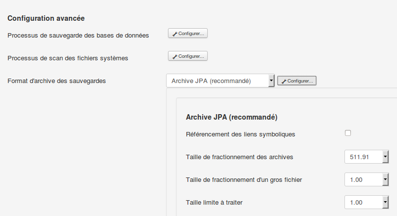

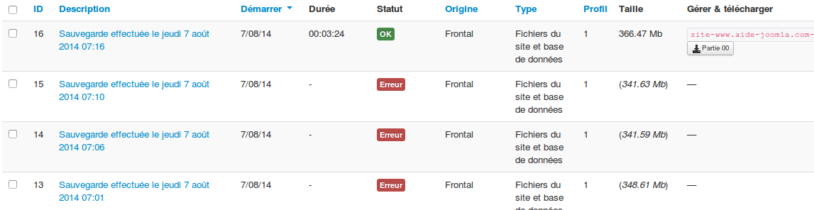

au fait la sauvegarde automatisée via le cron est bien une sauvegarde qui s’effectue en frontal donc je ne comprends pas vraiment à quel niveau ça coince, je me retrouve avec une sauvegarde qui pèse à peine quelques Mb
par contre pas de problème quand je lance la sauvegarde manuellement.
Côté configuration Akeeba et la la taille de fractionnement des archives, j’ai laissé la valeur par défaut (2047.52), je vois par contre que chez toi tu es descendu à 511 Mb. Est-ce que cela pourrait être ça…? Je n’ai pas l’impression.

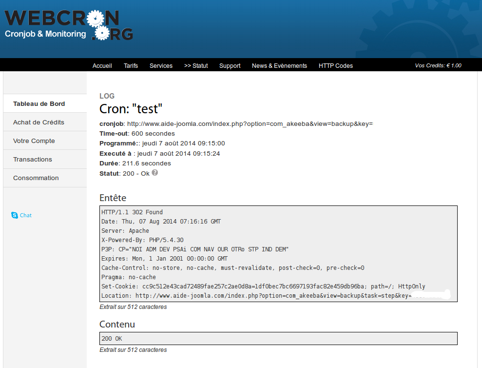

Par contre côté cron je vois que l’entête du test que j’ai effectué est différente de la tienne, j’ai des éléments qui manquent, comme la "Location" qui contient l’adresse et le mot de passe…
La partie "Contenu" est aussi différente, de ton côte il y a un "200 OK" , de mon côté c’est l’entête d’une page HTML qui y figure. Je vois aussi que le temps d'exécution est réglé sur 600 sec tandis que chez moi il est à 180 sec, mais bon c'est un petit site donc je me dis que cela devrait suffire, bref pas mal de différences…
Je me demande si je ne vais pas effacer tout à fait cette tâche cron et en recréer une toute neuve.
