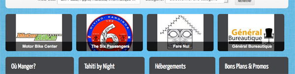

j'utilise le template Gavick Apps Protech sur un site Joomla 2.5. Dans l'ensemble tout se passe bien mis à part que je n'arrive pas à appliquer un suffixe sur les positions banner1, banner2 et header. Tous laisse à penser que les suffixes n'agissent pas sur ces position comme cela pourrait être le cas sur des positions telles que footer ou debug. En effet, quand j'applique un suffixe ' dark' ou 'color2' sur ces positions, le fond du module n'apparait pas, alors que si je publie le module dans une autre position, alors le suffixe modifie bien le look du module. De plus le titre n'apparait pas non plus sur ces positions.
J'ai posté un message sur le forum de Gavick il y a une semaine de cela et ça n'avance pas. Le support est très lent et à aujourd'hui ils ne m'apportent pas de solution. Ils passent leur temps à me poser des questions aux-quelles j'ai déjà répondu dans mon message original. C'est pour cela que je me dirige vers vous.
Ma question est: Comment peut-on appliquer des suffixes sur des modules qui ne sont pas prévu pour y réagir? Je ne peux malheureusement déplacer ces modules dans d'autres positions, ces dernières étant déjà occupées.

le problème avec cette solution c'est que tous mes modules auront cette présentation, ce que je ne souhaite pas particulièrement. De plus chaque partie du module est traitée séparément (impression d'avoir 4 modules séparés) alors que j'aurais aimé avoir la même consistance sur tout le module, dans toute la largeur.
N'y a-t-il pas un moyen d'enclencher les suffixes sur ces positions de module?

sinon ya la solution rajouter une class au banner2
tu vas dans
gk_appsprotech\layouts\default.php
tu remplaces codes ligne 174
par
et dans css/template.css tu rajoutes à la fin
ca marche avec firebug
n'oublies pas de copier ton fichier default.php avant la modif
