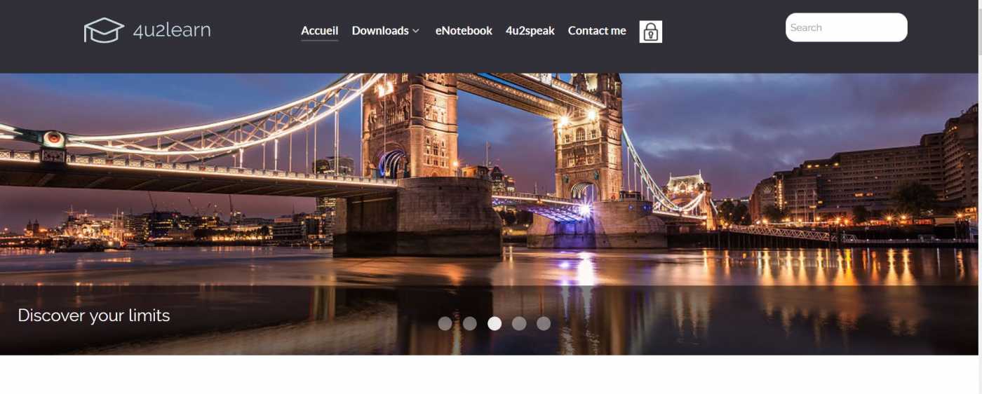

Je viens juste d'installer Helium qui propose deux outlines : le "base outline" et le "Home particles outline". Etrangement, il y a une différence entre les deux concernant la place du "owl carousel" slideshow :
- dans le "base outline", le owl carousel est en dessous du logo/menu de navigation/recherche
- dans le "Home particles", le owl carousel apparaît sur le logo/menu de navigation/recherche (donc le owl carousel commence en haut de page directement), ce qui est plus esthétique
Où est-ce que ces paramètres sont déclarés dans Gantry ? Je n'arrive pas à faire en sorte de modifier le "base outline" pour avoir le owl carousel sur le menu de navigation ... ? J'ai d'abord cru à un bug, donc désinstallé le template puis ré-installé, mais non, la différence est bien là !

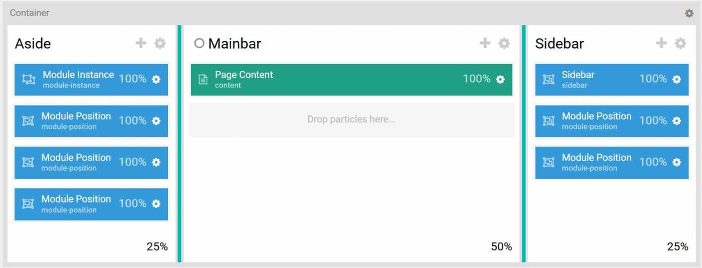

Seulement, j'ai été confronté à un choix à un moment donné : je voulais avoir comme page de base pour tout mon site avec les 2 éléments suivants :
- le owl carousel sur le menu comme sur la demo : demo.gantry.org/
- la possibilité d'avoir un container comme celui-ci dans le layout :

- dans la base outline, pas possible d'avoir le carousel sur le menu de navigation
- dans le Home particles, pas possible d'avoir un container qui intègre un "aside"

En respectant le principe de Gantry 5, j'ai travaillé sur l'outline "base" qui va me servir pour la totalité des pages de mon site, et qui inclut un slideshow (le particle "slideshow.js" de inspiretheme qui apporte des fonctionnalités supplémentaires par rapport au carousel). J'ai ensuite commencé à concevoir un deuxième outline qui sera utilisé pour certaines pages de mon site (je supprimerai seulement 1 ou deux éléments du "base outline"). Pour cela, voilà comment j'ai procédé :
