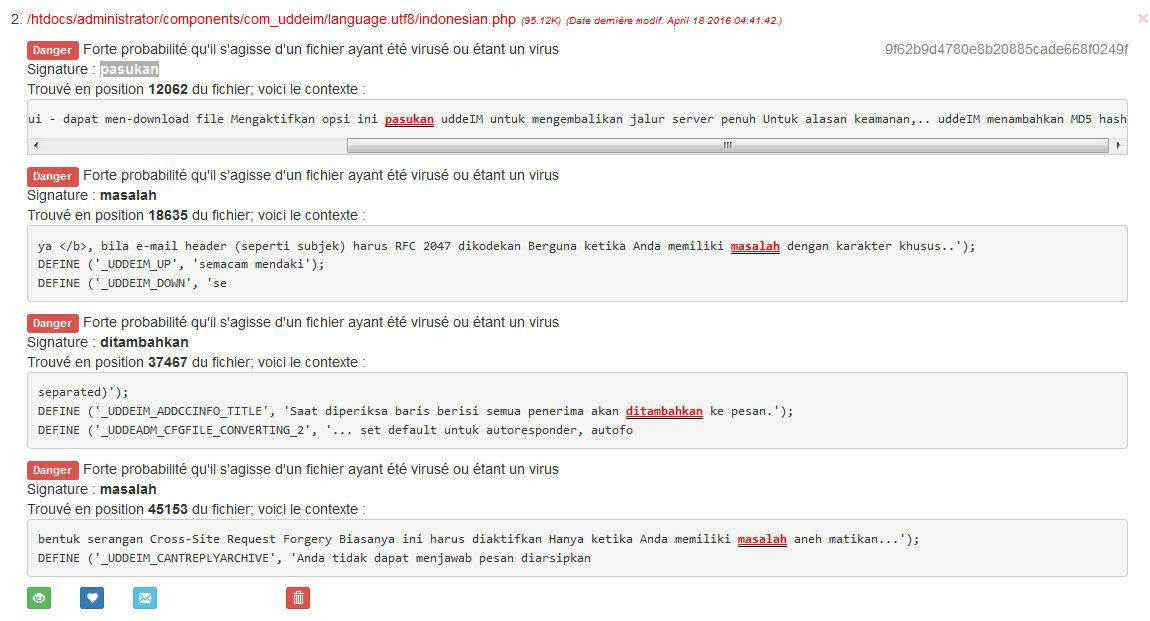

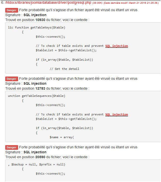

3) Pour le plaisir, 2 petites alertes avec AESECURE QuickScan, l'outil complémentaire à AESECURE
- avec au moins un faux positif ?

Eclipse wrote: 13) Pour le plaisir, 2 petites alertes avec AESECURE QuickScan, l'outil complémentaire à AESECURE
Que des faux-positifs.
