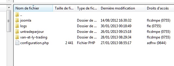

Je ne sais pas quel intérêt il a mais en comparant les 2 fichiers :
- ils ont la même taille (2441)
- celui de dessous à le paramètre "sef" réglé sur "1" alors que celui qui est dans le dossier van-et-ly à un "sef" réglé sur "0"...

Quand tu me dis de supprimer celui modifié, tu parles bien de celui qui est dans est dans le dossier van-et-ly ?

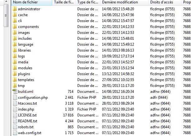

Attachment pbconfig2.jpg not found
pas de celui qui se trouve en-dessous :
Attachment pbconfig1.jpg not found
je remarque que ce matin, les droits d'écriture du 1er est à nouveau en 0444 ?! ça bouge donc tout seul...
