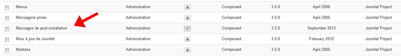

16 Sep 2014 17:34 #12
par Pioupiou33
Réponse de Pioupiou33 sur le sujet Post-installation message après update Akeeba
Merci Starter, je crois que nous avons touché le hic, quoique ....!?
J'ai bien le dossier "com_postinstall" dans "administrator/components/", par contre je n'ai pas la ligne "Messages de post-installation" dans la liste présentée dans la gestion des extensions de Joomla !
Curieux !!
J'ai vérifié sur mon autre site ( www.auditionecoute33.fr ) qui est encore sous Joomla 2.5.24 où la mise à jour d'Akeeba Backup s'est bien passée sans ce fameux message. Pourtant, dans la liste des extensions, il n'y a pas la ligne "Messages de post-installation".
Idem, je suis allée vérifier cela sur un site test (copie de surdifrance.org) mais qui n'est pas tout à fait à jour. Donc je suis encore sous Akeeba 3.9 et là, exactement la même chose.
Serait-ce lié au fait que j'ai la version gratuite et toi, tu aurais la version payante d'Akeeba Backup ?
Curieux !!
