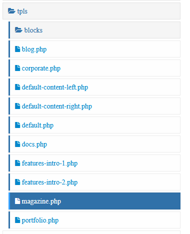

6 years 1 week ago #39337 by roland38
J'ai bien rajouter le block dans le fichier .php
le block est bien present à l'edition mais il se situe apres le header
<div class="t3-wrapper blog"> <!-- Need this wrapper for off-canvas menu. Remove if you don't use of-canvas -->
<?php $this->loadBlock('banner') ?>
<?php $this->loadBlock('header') ?>
<?php $this->loadBlock('mainbody') ?>
<?php $this->loadBlock('footer') ?>
</div>
