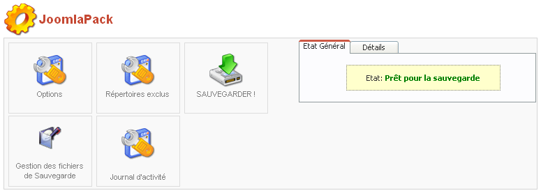

Vous devriez obtenir ceci :

Allez dans le menu Composants JoomlaPack
Cliquez sur Options
Les répertoires "de Sauvegarde" et "temporaire" sont initialement les mêmes et stockeront votre sauvegarde. Il s'agit du répertoire administrator/components/com_joomlapack/temp (chemin relatif). Dans le cadre de ce tutoriel il est inutile d'y toucher.
Si votre site est en ligne et qu'il accueille beaucoup de visiteurs, je vous conseille d'effectuer la sauvegarde de nuit. Dans le cas contraire, il sera judicieux de modifier les différents algorithmes en choisissant l'option Lente. Inversement, pour un site local, choisissez l'option Rapide. Quant aux débutants, laissez les paramètres par défaut.
Cliquez sur Sauver en cas de modification, pour revenir à la page des menus de JoomlaPack.
Cliquez sur SAUVEGARDER !
